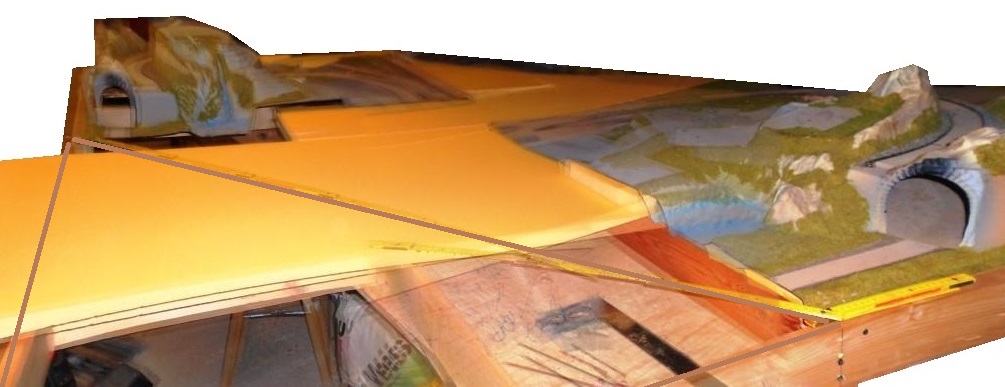

Es war einmal .... Dscn5015
..... die ersten Rahmenleisten sind zugeschnitten und angebracht. Die beiden Teile sind noch nicht ausgerichtet, bzw. miteinander verbunden (siehe
den roten Kreis). Die beiden braunen Linien sollen die Leisten, wo ja eine wegen der Bildverzerrung einen Versatz (ebenfalls im roten Kreis) aufweist, der Verlängerungen noch einmal verdeutlichen.
Mit der Entfernung der alten Schotterung habe ich auch schon begonnen - teilweise lassen sich ganze Stücke mit einem Holzstemmeisen heraus-
arbeiten; dann aber haftet der Schotter wieder wie ein-/anbetoniert <-- der Vorbesitzer hat da wirklich gut gearbeitet.

PS: Kreis heißt die Funktion in MS-Paint; auch wenn es wegen der tat6sächlichen Abmessungen dann eine Ellipse wird/wurde.
PPS: Wie ihr sehen könnt, verwende ich die selben Leisten (90 x 20 mm, 2m lang), wie für die Rahmenelemente meiner ad acta gelegten Megaanlage;
solange noch genügend vorrätig sind .... --> damit sollte es problemlos möglich sein, die Anlage später auch kippen zu können (Elektrik!).

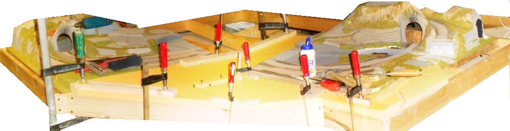

.... und wieder ein kleines Stück weiter.
Es war einmal .... Dscn5016
... und wie schon von mir gewohnt, in außergewöhnlicher Lage, nämlich Hochkant und als dritte Hand eine Schraubzwinge.
Vor dem endgültigen Zusammenbau/der Verschraubung noch einmal eine Stellprobe ....
Es war einmal .... Dscn5017
"Rechts" werde ich wohl keine Gleiserweiterung vorsehen, sondern nur den vorgegebenen Berg verbreitern <-- damit verschwindet dann auch das
Tunnelportal (im Bild ganz rechts, hinten).

Es war einmal .... Dscn5018
Die allerersten Geländeroh-/-unterbaustücke sind verleimt und grob "behauen". Weitere Rahmenleisten sind ebenfalls dazugekommen; z.T. musste
ich schon verschraubte Leisten wieder entfernen, damit ich die benötigten Längen erzielen konnte.... anschrauben - abschrauben und wieder d´ran-
schrauben <-- in der Handfläche der rechten Hand habe ich jetzt eine veritable Blase, die natürlich auch bereits offen ist; aua Es war einmal .... 1f602 .

Dieses Mal zwei Fortschrittsbilder "von der anderen" Seite, bzw. die Anlage um ~180° gedreht.
Bild 1 .... Holzarbeit; nachdem mir die 9cm breiten Leisten ausgegangen sind, habe ich jetzt eben eine 10 cm breite Leiste (Lärche, deshalb auch so rötlich, statt Fichte) verwendet und entsprechend mit der Stichsäge zugeschnitten.
Es war einmal .... Dscn5021
Fast genau in der Mitte der Leiste ist sie trotzdem noch 10 cm breit geblieben, weil da das Fertiggelände ohnehin höher ist und entsprechend
unterbaut werden muss.
Bild 2 ....
Hier habe ich jetzt eine Styrodurplatte aufgelegt (links muss sie noch gekürzt werden); aber man kann deutlich erkennen, wie sie das "offene" Ende des Fertiggeländes abstützt. Als "Test" habe ich einfach ein Reststück (Resteverwertung) unterlegt; beim finalen Geländebau wird da sicher eine etwas größere, ebene Fläche für ein kleines Dorf entstehen, sprich: das kleine Reststück wird durch eine etwas größere "Platte" ersetzt; und der Rest vom See/Teich wird ebenfalls mit Styrodurstücken aufgefüllt.
Es war einmal .... Dscn5022
Der Gliedermaßstab, bzw. die braune Linie soll das hintere Ende des sichtbaren Teils darstellen, bzw. das, sich aus den braunen Linien ergebende Dreieck ist der Platz für den kleinen Schattenbahnhof.
